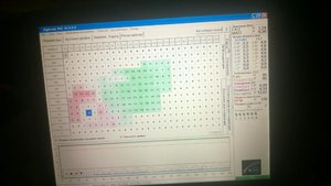

    Значит копать в сторону ГБО. Если не чего не беспокоит забить.

    расход увеличился. Лямбда зонд тоже от ГБО зависит?
  3. soleks100
    soleks100 Завсегдатай
    18 янв 2009
    926
    A6/C5q alf/gbo/dev
    Расход чего? Как система гбо? К некоторым газомозгам сигнал от лямбд подключается. Лямбды смотрят, что творится в выпуске соответственно смесь на газу другая и люмбды работают некорректно.
  4. Олег71
    Олег71 Участник форума
    8 дек 2012
    219
    Ауди A6 C5 2.4 2000г АКПП ARJ, Ауди 100 44 С3 2.2 1989г МКПП KU

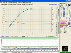

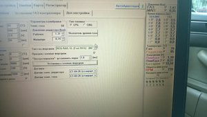

    На бензине только завожу, расход газа увеличилось, было 14\15л стало 19\20 (на газу езжу больше года, ГБО 4-ое поколение БРС). Месяц назад удалил катализаторов, может в этом причина?

    4 поколение это не газовая горелка. Шнурок, софтину, ноут в руки... или к мастерам (те еще ребята))). Диагностика, настройка карт итд. Выглядит примерно так. А лямбды после катов стоят?

    нет после катов лямбды нету

    Ну тогда удаление катов только уменьшит расход, нужно смотреть настройки газмозга. К примеру когда варили каты снимали клемму с акб в газмозге могли слететь настройки.

    До ГБО ошибки были?
    По расходу..какие значения в 032 канале.
    Но сначала разобраться с лямбдами.

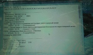

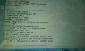

    Гуру , помогите плиз разобраться с ошибками кроме датчика скорости..
      112 КБ
      131
      130,7 КБ
      113
