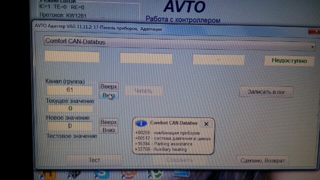

  4. nord1339
    nord1339 Старожил
    27 янв 2009
    5.417
    сорокопятка ААН.Q
    А он только установлен был. С донора переставили . и если есть у кого инфа про адаптацию фар , буду благодарен .

  14. nord1339
    nord1339 Старожил
    27 янв 2009
    5.417
    сорокопятка ААН.Q
    Пойду смотреть
  15. nord1339
    nord1339 Старожил
    27 янв 2009
    5.417
    сорокопятка ААН.Q
    Что дальше делать ?
  16. Wayland
    Wayland Участник форума
    2 мар 2011
    220
    Латвия
    A6 C5 2.7TQ 2000г
    В новое значение вписать: 16640 (активировать приборка + парковочный ассистент).
    А что именно вы хотите сделать? :) Парктроники не пищат, или что?

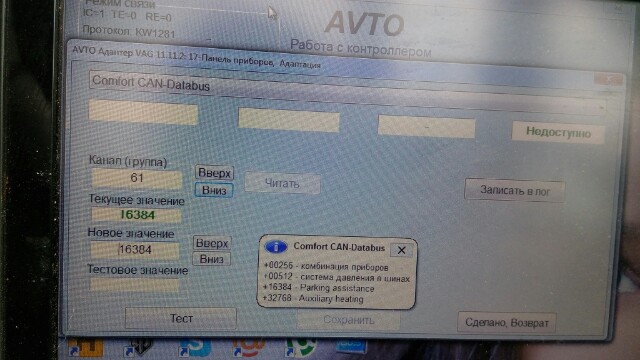

  17. nord1339
    nord1339 Старожил
    27 янв 2009
    5.417
    сорокопятка ААН.Q
    Тоесть внизу где ноль моргает вписать этот код ? Парктроники с донора переставил , соответственно комп их просто не видит
  18. Wayland
    2 мар 2011
    220
    Латвия
    A6 C5 2.7TQ 2000г
    да, вписать этот код
  19. nord1339
    nord1339 Старожил
    27 янв 2009
    5.417
    сорокопятка ААН.Q
    Вписал , нажал сохранить. Ничего не происходит.
  20. Wayland
    2 мар 2011
    220
    Латвия
    A6 C5 2.7TQ 2000г
    Сначала нужно нажать "тест", только потом кнопка "сохранить" становится активной
