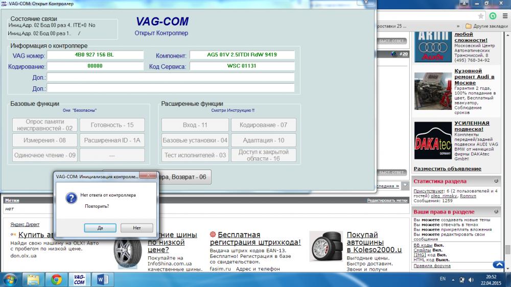

    подскажите по кодированию а6с5 98год акпп 5нр19
    коробка меняная, в поле кодирование 00000 и в поле код сервиса было 00000
    кодирование изменить не могу совсем,в код сервиса можно поменять значение, но какое нужно там указать для правильной работы?
    сменил 0 на 01130 она начала включать 3 передачу, до этого 1-2 была и потом аварийный режим
    http://www.audi-club.ru/forum/attachment.php?attachmentid=458974&stc=1&d=1429725326
      100 КБ
