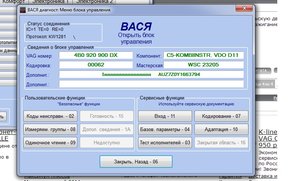

    очень полезная тема) народ кто подскажет логин от приборки а6 с5 2000г arj:shock:
  9. Юра2011
    Юра2011 Живу я здесь
    13 янв 2011
    1.201
    ALLROAD 03 BAU АКПП
    В приборку и так пускает, без логина

  11. tundra74
    tundra74 Участник форума
    20 окт 2011
    164
    А6/С5 2.4Q 00г.
    #1091 tundra74, 16 июл 2014
    пускает, а в канал 07 нет, хочу (перекодировать) отключить сигнал износ колодок:hi:
  12. Юра2011
    13 янв 2011
    1.201
    ALLROAD 03 BAU АКПП
    Отключишь отпишись пжста
  13. valyadol
    valyadol Завсегдатай
    14 авг 2012
    527
    a6 avant 2.4 99
    http://www.audi-club.ru/forum/showthread.php?t=390601 влт тема пол часа работы и проблем никаких
  14. tundra74
    20 окт 2011
    164
    А6/С5 2.4Q 00г.
    Сделал так же, в приборке синяя фишка, пин№2 на массу)))) и настало счастье:D спасибо за совет:hi:
