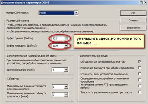

    A6 1.9TDI AWX 03
    имел похожею проблему, попробуй в настройках COM 4 порта уменьшить буфер приёма и передачи а также время ожидания

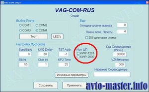

    А6 С5 1.8Т AWT
    У меня в настройках программы стояли галочки (Исп. ЦП) как на рисунке.
    Я их убрал, и ошибки подключения пропали.
    Смог подключиться даже к климатконтролю.

    "уменьшить буфер приёма и передачи" - это там где две полоски с цифрой 16 ? (win7) ?
  11. R.I.P
    R.I.P Новичок
    27 окт 2013
    16
    A6 1.9TDI AWX 03
    да в win7, в usb to com
