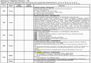

    Ребят подскажите можно ли VAG-COM отрегулировать стрелку уровня топлива и зарядки аккумулятора????, а то они на четверть выше по показаниям чем на самом деле, VAG-COM видит правильный уровень топлива. =((((
  14. raudi
    raudi Участник форума
    13 май 2006
    244
    A6 qu 3.0 2001 ASN
    Можно точно в блоке панели приборов далее адаптация, только не помню в каком канале.
    Может быть для начала попробовать в 00 канале поставить 0 и сохранить (сбросить на заводские установки).
  15. raudi
    13 май 2006
    244
    A6 qu 3.0 2001 ASN
    Нашел вроде оно:
      259,4 КБ
      254

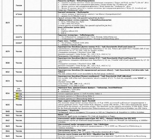

  16. raudi
    13 май 2006
    244
    A6 qu 3.0 2001 ASN
    А вроде и не оно
  17. raudi
    13 май 2006
    244
    A6 qu 3.0 2001 ASN
    Вотъ:
      204,4 КБ
      200
  18. Alex_z
    Alex_z Старожил
    13 июн 2008
    17.860
    Корея Северная
    A6 C7 2.0TFSI 2017
    А это точно для А6 4В? Не для А4 8Е?
    Вроде на наших машинах стрелки только ручками можно переставить,разобрав панел. Ничо там не адаптируется
  19. raudi
    13 май 2006
    244
    A6 qu 3.0 2001 ASN
    Утверждать не буду, но попытка не пытка. У себя делал и стрелка двигалась вроде
