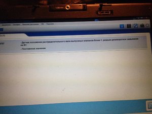

    Подскажите пожалуйста.. Что это значит? Машина 4f c6 bbj 3.0 ошибка 19757
