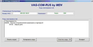

    Люди добрые помогайте! не могу убрать "service" . Захожу в приборку 17,дальше иду адаптация 10,дальше захожу канал 2 сохраняю значение сервис сразу перестает мигать,потом делаю настройки интервалов через 5,6,7 канал,выключаю зажигание,включаю опять моргает:hot:
    и еще,как узнать работает ли кнопки на ключе,батарейки поменял,чет не работает,могут батарейки не подходить просто? или как это можно через ВАГ проверить?при программировании выдает программный код 04672
    при проверке радио выдает то что на картинке,что это такое?
