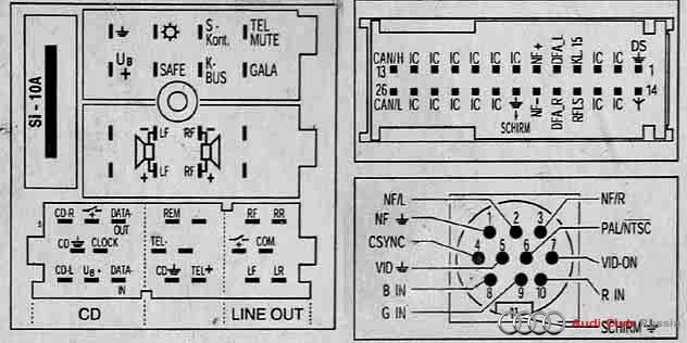

    Ребятки подскажите,может кто знает,какую кодировку ввести,что-бы на магнитоле навигейшен плюс,в движении не блокировалась картинка на TV?буду очень признателен!!!
  19. Refic
    Refic Живу я здесь
    3 июл 2013
    3.119
    A6 ABT 3.0TDi
    просто провод GALA отсоединяешь от головы и всё.
    http://www.audi-club.ru/forum/showthread.php?t=285115
