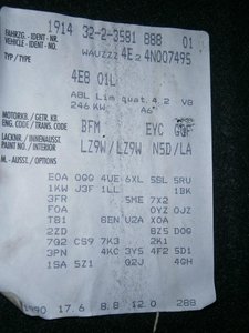

  20. sergei_avtoel
    sergei_avtoel Новичок
    4 июл 2013
    1
    А8/ 4.2 03г
    замена блока авс ауди а8 2004г
    ЗдрасЬте всем, нужно поменять блок авс (родной накрылся медным тазом), привезли из германии восстановленный, подбирали по вин-номеру, все буквы совпадают, никак не могу подобрать логин для кодировки (ошибки -неверная кодировка блока, и по датчику руля), пробовал разные логины вводить (по таблице что нашел здесь на форуме) вариантов 10 перепробовал, всё равно пишет код не принят (пользуюсь VSDC 908.6 ) система авс бошш 5.7 (диагностика так его определяет), авто с каншиной на борту (удивился что уже есть кан), вот фото шильдика что в багажнике, подскажите кто в курсе какой правильный логин должен быть для этого блока?
    здесь http://wiki.ross-tech.com/wiki/index.php/Audi_A8_(4E)_Brake_Electronics то-же смотрел и пробовал - не проходит логин (а без него - никак):help:
