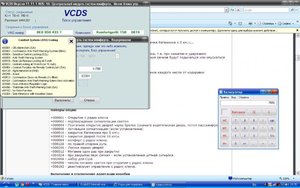

    Никак не могу войти в блок №35 - Центральный замок:confused:. Где-то кто-то уже об этом когда-то писал. Но зашел в №46 - Центральный модуль систем комфорта:D. Попытался там пошаманить - получилось частично:shock:. Не смог сделать откр/закр окон с ключа:help::help::help:. Никто не в курсе - может быть на америкосах эта функция не работает:confused:? Комфорт.jpg :shock:. И что еще за набор для США?
    А еше никто не подскажет где поискать код для AMB, или может кто знает?:beer:
