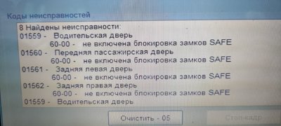

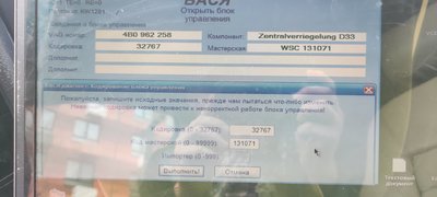

    Добрый день!
    Товарищи подскажите, Ауди А6 С5 2.7 ajk. 2000год
    Перестала заводиться, припарковал машину, а утром не завелась.
    При повороте ключа приборка загорается, а стартер не крутит и насос не жужжит.
    Предохранители проверял.
    Из ошибок появились куча блокировок SAFE по всему э что можно.
    Подскажите как отключить SAFE, пишут в кодировку нужно добавлять 8192 но у меня там максимальное значение стоит и ничего не добавляется.

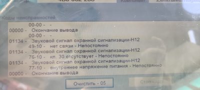

    Коробка автомат?
    Если да, то, скорее всего, реле блокировки запуска.
    Ну и...
    Ошибки покажи.
    Сбрасываются?

    При чём здесь safe и не запуск. С твоими познаниями нужно срочно искать путёвого специалиста по Ауди.

    Автомат, где это реле находится?
    ошибки не сбрасываются.

    Просто ошибок больше нет и не было этих ошибок раньше, думал может сигнала блокирует

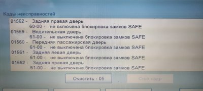

    Башмак на селекторе горит в паркинге и нейтрали?
    Блокировки сигнализации нет?
    Так где ошибки?

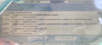

    Audi A6 C5 biturbo
    И эти

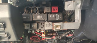

    Подскажи пожалуйста какой из них реле блокировки ?

    Мне не сложно, но с телефона не очень. Гуглишь Реле блокировки АКПП Ауди А6 с5 и получишь результат.

    Safe по дверям на запуск не влияют.
    Смотри проводку и/или блок комфорта.
    Но для начала их надо сбросить и считать снова.

    4 реле сверху
