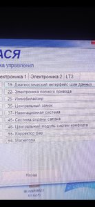

    Добрый день, ауди а4 б7 2004 год кватро. Шнурок не китайский, не видит половину блоков вот этих. Кроме корректора фар, его видит. В магнитолу воткнут юсб эмулятор, может ли из за него быть такой глюк?

    а ты не думал о том, что в твоей машине их просто нет?

    Каким образом тогда работает полный привод, иммобилайзер, магнитола?

    тем самым, что у тебя нет электро раздатки и он работает по другому, иммобилайзер встроен в приборку, а магнитола называется радио

    Поддерживаю. Видимо так и есть
    Ну то что привод механический это точно

    Всё понял, А то гольф был до этого и ауди ещё, там всё нормально виделось. Спасибо за помощь
