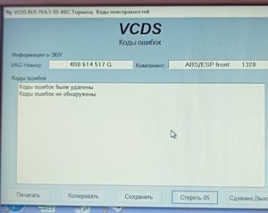

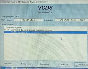

    Может кто подскажет - есть машинка A6 C5 1.8T газ/бензин 2002г, делал диагностику "Васей", прошелся по основным блокам, сделал тесты, сбросил ошибки. После этого на панели не гаснут значки "ABS" и "ESP", и постоянно висит ошибка "01486 - Запущена функциональная проверка системы, 35-00 - потерян23", хотя тесты закончились. Ошибку сбрасываю, но она опять вылазит. А еще после этого начало жутко богатить смесь на бензине - черный дым из выхлопной и конский расход, плавают немного обороты ХХ. В настройки не лез, адаптаций не делал и ничего не перезаписывал. На газу все нормально и с расходом, и оборотами, и выхлопом

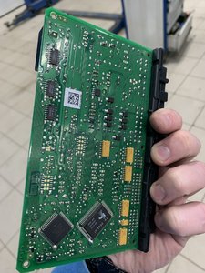

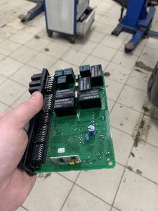

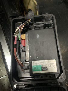

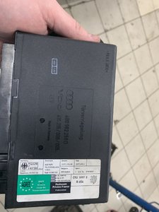

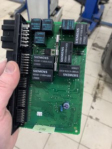

    Ребят такая проблема , перестал работать ключ ду на открывание закрывание , если механически то все хорошо , поменял батарейки но толку ноль . Прочитал как без вага прописать старый ключ . Попробовал прописать не реагирует . Решил скинуть клейма достал сам блок комфорта , внешне все хорошо дорожки целы , сухой . Все поставил обратно , решил ещё раз прописать . Включаю зажигание вторым ключом механически закрываю цз , нажимаю на брелке открыть маргнуло второй раз через 6 сек жму двери открываются , думаю о чудо заработало , проходит минут десять и он перестаёт работать и перестаёт опять реагировать при провисании выше описанном . Опять все делаю начиная со снятие клейм и т.д и он опять прописываешься на 10 минут и отвязывается опять . Ладно думаю надо съездить к тому у кого вагком есть он мне прописывает совершенно новый ключ он работает пол часа и отвязывается приезжаю опять к нему , ключ отвязался , он прописывает по новой , но этого хватает на 10 сек и он отвязывается . Помогите , а6с5 2000г 2.5 дизель акпп
