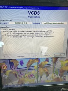

    Ребят выручайте особо в этом не волоку но хочу поменять скину скрин расшифруйте его плиз что за деталь в печке и можно ее поменять ??

    V158 слева на корпусе климата (добраться тяжело), V107 - справа (снять бардачок).
    Сбрось для начала и проведи адаптацию, а вот если будут появляться и дальше, то стоит лезть и ремонтировать/менять.

    А что менять та как они хоть выглядят и за что отвечают....опиши милый человек!!!
