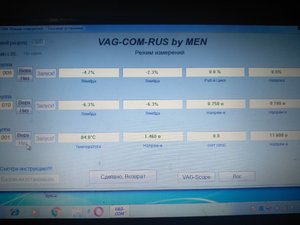

    IMG_20191118_170717.jpg почему показания лямбд в группах разные? Каким верить? Двиг aah

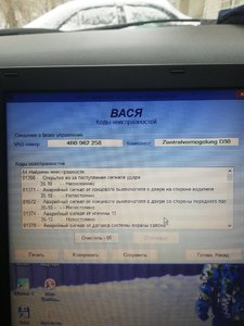

    Здравствуйте кто может подсказать в чем причина Ауди а6 с5 2.5 тди 1998г блок центрального замка выдаёт 64 ошибки. Очистить ошибки не получается они снова вылетают. Сам блок на связь выходит не всегда, через раз. Выдаёт ошибку нет ответа от блока управления либо слишком много ошибок связи. Замки работают исправно, концевики все работают(меняли) свет загорается при открытии двери. Блок сам не разберали посмотрели он чистый сухой следов влаги нет.

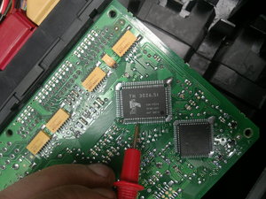

    Перепаивать процессор с донорского блока или проще заменить блок.
    Перед этим посмотреть кодировку старого блока и такую же поставить на новый. 2016-03-14-1079.jpg
