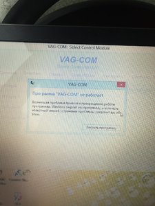

    Профессиональным шнуром не пользовался, обычный китайский ККL все без проблем читает, может проблема винде попробуй на другой компьютер установить.

    У тебя три варианта:
    1. Запустить VAG-com на XP
    2. Прописать в ярлыке программе совместимость с Windows XP
    3. Уменьшить скорость порта

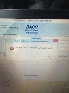

    Может быть такое что подсел аккумулятор.

    Начинай с двигателя уж этот блок у тебя по любому есть :)
    Не нужно сканировать автоматом всё подряд,
    выбирай по отдельности только какие есть.
    Не может, если не совсем в 0.

    Ну просто я уже им много раз крутил движок. Стрелка акб стоит на 10. И даже когда по одному блоку сканирую все равно выдаёт эту ошибку. Вот это балу двигателя пробовал сканировать

    Дело в шнурке.
    У меня всё читает кроме подушек и выдает точно такую же ошибку.
    Помогает замена шнурка.
    Конечно можно по экспериментировать,но мне не помогло.

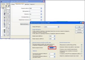

    Попробуй время ожидание в ком порте уменьшить до 2 мсек.

    На 7 винде не могу зайти в настройки ком порта,как это сделать? может в самой программе ВСДС есть такие настройки?

    Как обычно через диспетчер устройств ком порт при подключенном кабели показывает ком порт ком.jpg

    Нету такого, такие настройки показывает тока когда китайский подключаешь кабель!)))

    Такие настройки, когда кабель на ftd232.
