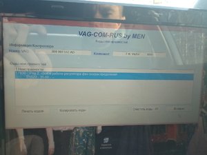

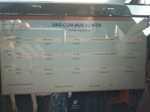

    Поможет кто в этом разобраться что не понимаю. Хотел по распред валам углы посмотреть и не понял не черта! IMG_20181201_112626.jpg
    И ещё после переборки мотора ошибок не было. Проехал 1000 км. Появилась IMG_20181201_114220.jpg
    Не понял ошибка определят не исправность самого электро клапана на натяжитель или что угол поворота распред вала не меняется и может эта не исправность давать такое не понятие по диагностики в 93 группе?
  3. Сergei
    Сergei Живу я здесь
    17 авг 2012
    3.539
    А6 2.4L
    Ремень не правильно стоит в 93 группе - 7 многовато выставляй по 0.0. Работу ГНЦ смотри при движение обороты должны 2000-3000 , показания должны меняться в 91, 92 группе от 0 до 21-22 если исправный ГНЦ.

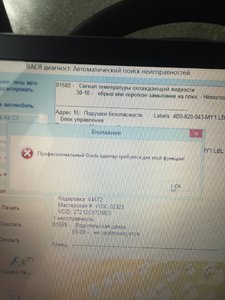

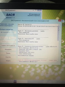

    Здравствуйте не когда не пользовался вагом. И вот на днях купил но при диогностике очень много блоков с ошибкой связи. Это я кабель плохой купил, или как то настроить нужно
  17. Сergei
    Сergei Живу я здесь
    17 авг 2012
    3.539
    А6 2.4L
    В машине нету всех блоков, по этому не видит.
  18. artuh44
    artuh44 Новичок
    12 авг 2015
    13
    У меня в некоторые блоки заходит только если во время входа в блок выключить и включить зажигание
  19. Mekich13
    Mekich13 Новичок
    20 ноя 2018
    46
    Ну мне делали диагностику в апреле там эти блоки проверились нормаль. И ошибки которые нашли легко удалились. А здесь требуется другой кабель
  20. Mekich13
    Mekich13 Новичок
    20 ноя 2018
    46
    А в vag com вообще вот что происходит после нескольких минут сканирования
