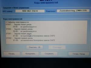

    И ещё проблема, как отключить блокировку замков safe, двери иногда не разблокируются

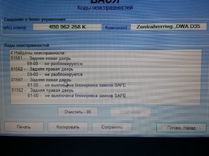

    Не как только разбирать замки, почти у всех такие ошибки у меня задняя левая.

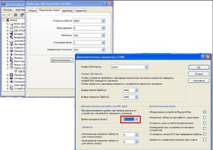

    Попробуй время ожидание уменьшить до 2 мсек.

    Там есть два моторчика и три микрика, нужно проверить пайку, микрики, моторчики.

    А где время меняется?

    Настройка Сом порта

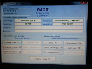

    Была проблема... С задней дверью, не открывалась.. Хоть компом отрубал защиту safe. В кодировке... Открыл дверь так... Я дубасил ногами по двери с нутри в районе зомка. А напарник жал на кнопку отпирания... Потом снял замок и сточил фиксатор который блокирует...
