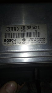

  9. FBI032
    FBI032 Новичок
    4 ноя 2017
    7
    Брянская обл.
    Люди добрые помогите программную кодировку поменять эбу двс с АКПП на МКПП не получается ни логин подобрать не перекодировать IMG_20171105_101915.jpg
  10. FBI032
    FBI032 Новичок
    4 ноя 2017
    7
    Брянская обл.
    Может что то делаю не правильно
  11. ser_gr72
    ser_gr72 Старожил
    23 окт 2006
    28.386
    ну ты расскажи что и главное чем ты делаешь?

    Прибор максидаз
  13. FBI032
    FBI032 Новичок
    4 ноя 2017
    7
    Брянская обл.
    Проще говоря свапнул мотор на 100 с3, переложил всю косу, запустил двс, как бы курил форумы что лучше сделать кодировку эбу))
  14. FBI032
    FBI032 Новичок
    4 ноя 2017
    7
    Брянская обл.
    Захожу изменить базовые настройки, программная кодировка прописываю новое значение, не меняю код сервисного центра нажимаю задать, а он мне error((

  17. ser_gr72
    ser_gr72 Старожил
    23 окт 2006
    28.386
    А название темы внимательно прочитал? там про максидас ни слова.
    чтобы в vag-com поменять кодировку, надо
    1.активированный vag-com
    2.логин для входа в режим кодирования
    до кузова c5 включительно для этого достаточно простейшего kkl-usb.
    так ли важно для а100с3 кодировка мотора под коробку? может под акпп и имеет какое-то значение, но для ручки по моему без разницы.
