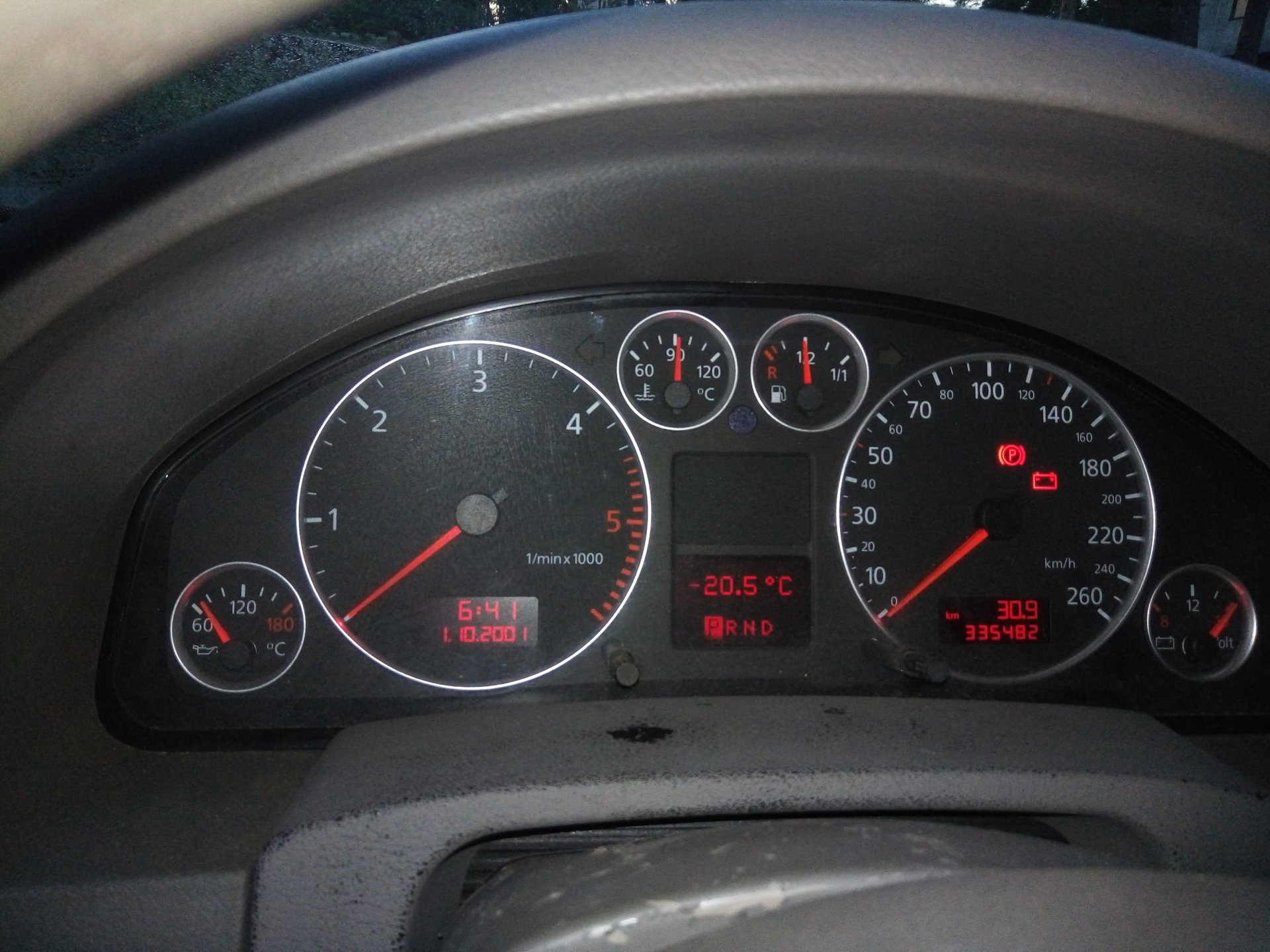

    Всем привет! Подскажите пожалуйста A6 C5 2002г. AYM. Без бортового компьютера. Можно ли его активировать на моей приборке? Фото приборки ниже:

    ну вот если его нет, то как?:shock:
    приборку поменяй
    но это уже вопрос другой темы
