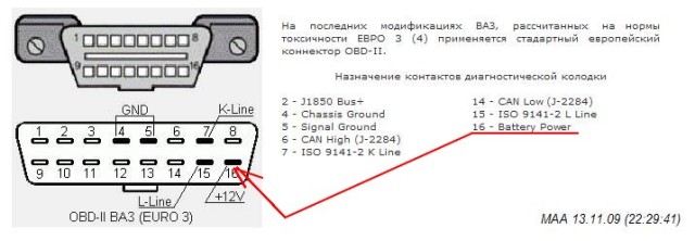

    провод был до меня запаян все работало потом перестал, пробовал разными шнурками такая же фигня, Провод 7 на конекторе к линия я так понял.

    вот такой разъем 7 линия разрыв чуть чуть выше вот этого конектора

    Найди К-лайн рядом с эбу моторника, отрежь его и кинь соплю на OBD разъём. Должен связаться только с мотором. Проверим сам эбу.
    На OBD разъёме тоже отрежь провод от авто, уловил мысль?
    Это нужно/можно проделать до ОД. 2200 ещё куда не шло, у нас уже трёшка за 1 нормо/час.
    А какое напряжение на К-лайне в разъёме при вкл зажигании?

    Уже думал об этом попробую найти! Про напругу не мерел, У меня как раз там разрыв на к линии даже резать не предеться) А сколько напруга должна быть при вкл зажигании?
