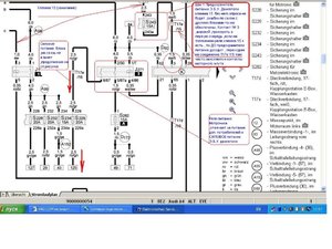

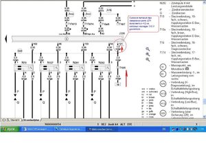

  3. Карп
    Карп Старожил
    28 сен 2007
    10.122
    Пассат Б3
    В дополнении схемы ....
