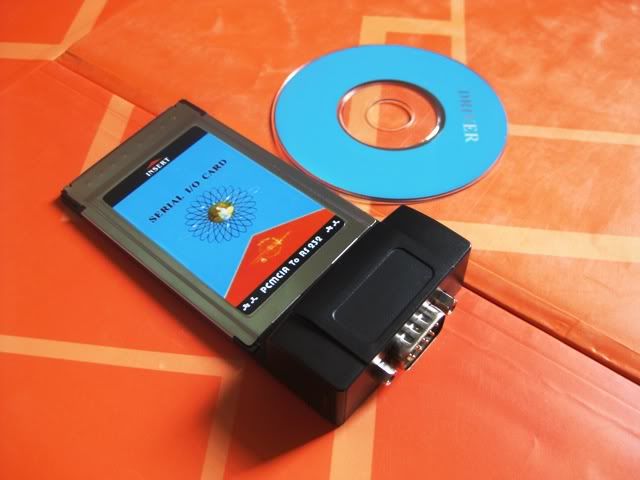

    купил в китае такой девайс
    вот и ком порт. в комплекте были и дрова по дос. но пока не пробовал - без надобности.
    а без доса старые блоки еепром не читает. речь не про диагнозу

    А дос энту штуковину поддерживать будет?
  17. Zerg()()()()
    13 фев 2011
    11.082
    Ауди
    должен - дрова-то есть, просто их надо при загрузке указать в конфигсисе
  18. yuriy7512
    yuriy7512 Живу я здесь
    17 янв 2010
    3.173
    Q3, 2.0TDI, 2012г.
    А они точно досовые?
  19. Zerg()()()()
    13 фев 2011
    11.082
    Ауди
    ну могу файлы позжее тебе скинуть - глянешь. написано под DOS. ребыта китайские трудяги - там на диске под все системы было до кучи, даже под линукс и бсд вот про эппл не помню)
