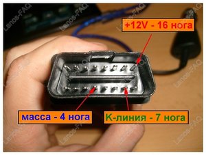

    вот свой сфоткал:
    заднюю часть печатки с контроллером и светодиодом не стал фоткать

    Плюс на дешевых чипах они транзисторы не добавляют, я во всяком случае не видел такого.

    Ну для чистого ККЛ, это самый лучший из китайских адаптеров вариант.

    буквы чипа после 232

    а их там много?
    всего три, 2 из них - питание

    суффикс названия чипа

    Может, его просто тупо может не быть, плюс все железяки с диагностикой по К линии висят в параллели и могут мешать друг другу.

    Они, эти чипы, просто занимаются согласованием уровней напряжения, у них нет никаких других заморочек и какой то своей логики.
