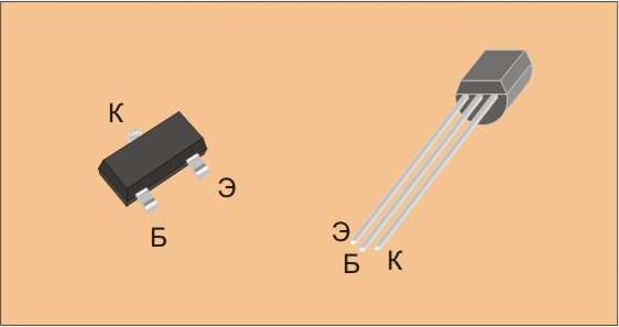

    ну транзюки и на моём есть, а он как на ранее показанной картинке:
    2 пары транзюков
    но не такие, привычные, как кт368, а SMD
