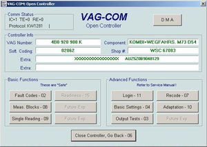

    вот фото
    у меня работал только Вася диагност, жаль не помню версию вот скрин с проверки эбу

    В этом тоже часть сути, хреновый чип, лучше на FT232R, на нем говорят стабильнее связь с ABC будет..
    зы: я тож для диагностики ееепц приобрел )

    Вообще то описанные симптомы как раз указывают на хреновый чип в шнурке )
