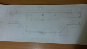

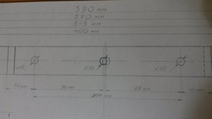

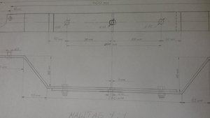

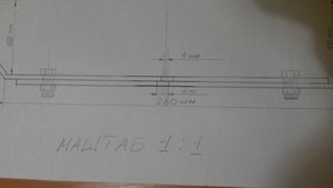

    Так я сделал чертёж линейки для фиксации распредвалов для V6 12-ти и 30-ти клапанные движки...
    Разница между осей валов 102мм, т.е. если взять линейку для 12-ти, то её нужно удленнить на 102мм, чтоб получить для 30-ти клапанного.
    Я начертил изначальные размеры на 12-ти с возможностью удлинить на 30-ти...
    кто не разберётся в чертежах, спросите в личке, я подробно расскажу почему именно так получились центральные отверстия под болты...
