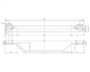

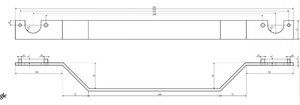

    Разница между V30 и V12 точно не 2мм.Я на свою(на аватарке)сделал,по ошибке,по чертежу на V12,не хватило планки где то 100мм,пришлось разрезать и наращивать.
  8. kmoleg
    kmoleg Завсегдатай
    27 авг 2007
    589
    Кировская обл.
    A6 C6 Allroad 3.0 tdi
    Вот эти чертежи
    Первый на V12,второй на V30

    :shock: V30-617mm у V12-515mm разница 102mm
    Все верно

    да все правильно,я смотрел на чертеж планки вэ12 тот что у меня есть,видимо он ошибочен и нем вместо 515 указан размер 615,сорри :shuffle:.
