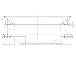

    Ребята, подскажите, пожалуйста, размеры линейки для фиксации распредвалов для V6 на 12 и 30 клапанные движки.
    У меня 12-ти а у отца 30-ти, хотим заказать токарю одну на двоих, чтоб универсальную сделал.

  16. Roman_AUDI80
    Roman_AUDI80 Участник форума
    13 янв 2013
    142
    A80/B4, 2.8AAH 92г
    На 12-ти клапанный я уже скачал, не могу найти на 30-ти...

  18. alexson.75
    alexson.75 Старожил
    16 дек 2010
    14.365
    A6/C5 03г.2.4Q Avant,АКПП
    вот держи
  19. Roman_AUDI80
    13 янв 2013
    142
    A80/B4, 2.8AAH 92г
    Спасибо добрый друг!
    но у меня возник один вопрос: почему линейки одинаковые на 12 и 30?
    у них же головы разные и распредвалы находятся на разном расстоянии друг от друга...
  20. serg a6
    serg a6 Живу я здесь
    26 янв 2011
    1.675
    AudiA6AvantABC97г
    Ты где одинаковые увидел:shock:? На 1 стр пост7- 12кл, пост 118- 30кл
