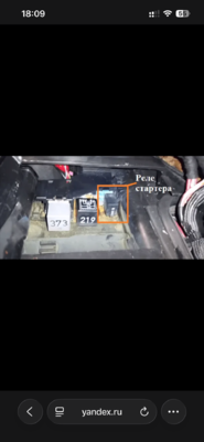

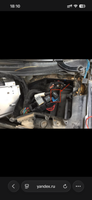

    И я не грешу именно на реле, я уже просто не знаю куда лезть, может сигнализация, но она опять же не понятно что именно блочит, толи топливо, толи стартер (но и реле у меня стоит ни в том месте как на рядных двигателях, и я не могу его найти)

    Вот здесь оно находиться на рядных двигателях, а у меня его там нет

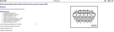

    Хотите совет ? Дайте полную комплектацию для этого года комплектация релейного блока зависит от типа АКПП помимо ДВС .
    ПРЕДПОЛАГАЮ что Ваше реле находится ЗА подрулевой обшивкой в глубине здесь ..Читайте сноски ..
