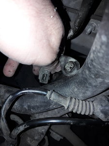

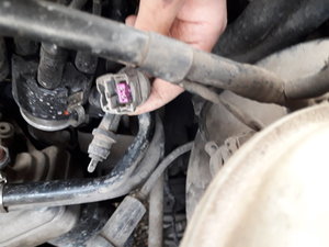

    Снял я ЛЗ вся изоляция была порвана.электрик ее просто подсоеденил и все.и лз был прикреплен к трубкам топлевнымя его завел в маторный отсек и прикрепил что бы был доступен.все подсоеденил и работать стало.не каких тупников с машиной.

    Лз идет к матору и крепится фишка и разьем.2 разьема у него

    Все правильно : фишка - лямбда , контакт - её подогрев .

    Разъем с 1 пином - сигнал ЛЗ, разъем с 2-мя пинами - подогрев
