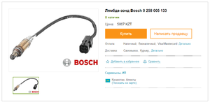

    Зачем это, если есть ВАЗовский Бош (-133). :cool:
    Подозреваю, что после замены ЛЗ на новый, у ТС не изменится ровным счётом ничего. )))

    Лямда оригинал стоит 30 тыщ тенге.а обманка 5 тыщ есть разница?для меня есть

    Обманка там не поможет - это не тот случай. А по поводу стоимости ЛЗ - да заедь в любой тазомагазин, и узнаешь ценник.
    Тебе нужен ЛЗ с числом 133 в конце - я уже писАл об этом. Единственно что - придется переделать разъём. Проще найти ответную его часть и присобачить вместо аудюшных - последующая смена станет вообще простой, как три копейки.
    ЗЫ. Не стОит менять всё подряд бездумно. У тебя имеется разъём для подключения сканера - закажи на Али шнурок с переходниками (2500 тг), это будет куда дешевле, чем постоянно платить горе-электрикам и прочим дядям Васям.
    Запчасти только ВАГовские покупаешь? ))))))))))))))
