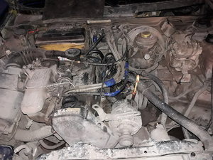

    20181022_072638.jpg Сними крышку воздушного фильтра , вытащи фильтр , там увидишь механизм перевода заслонки тепло - холод и саму заслонку , потом отсоедини от впускного коллектора тонкую пластиковую трубку , отметил красным кружком , создай разряжение ( можно ртом , потянуть в себя ))
    Смотри за заслонкой в это время двигается ли она .
    Это косвенная проверка , проверишь :герметичность трубок и привода заслонки . Но , перевод заслонки регулирует клапан , на подобии термостата ( там пластина латунь и шарик в отверстии прохождения воздуха ) удачи !

    Действительно трубка была сломана подсоеденил ее.снял фильтр воздушный.проверил ртом как вы писали))клапан открывается.утром было сухо.поехал на работу.вечером уже дождь.сыро.проехал метров сто и опять та же болячка с машиноц началась.
