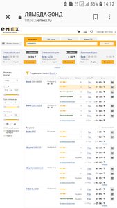

  9. 84Санек84
    84Санек84 Участник форума
    13 окт 2018
    339
    Казахстан
    Привет заказал на имексе лз на 10 ку,а пока жду провел не большой эксперемент,у знакомого который продает запчасти китайские на авто немецкие,взял у него на проверку лз,один китайский за 7тыщ а другой заводской китай за 20 тыщ,сначало один поставил прокатился потом другой и оба парились так жекак я самого начала описывал свои симтомы машины из за чего траит и дергается и теряет мощность и нет тяги,я думаю почему такая фигня?из за того что китай?

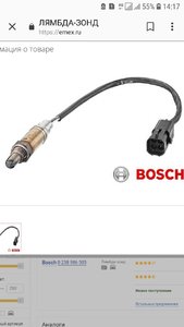

  13. 84Санек84
    13 окт 2018
    339
    Казахстан
    Правильно заказал пасмотри?первая бош лз 10816
  14. 84Санек84
    13 окт 2018
    339
    Казахстан
    Это тот лз?
  15. Андрей 75
    Андрей 75 Заблокирован
    13 апр 2008
    6.782
    Ауди продан .
    Да, 133 в конце номера

  16. 84Санек84
    13 окт 2018
    339
    Казахстан
    Просто ты говорил с 10 ки лз,а этот с 2108,или разницы нет?
  17. Андрей 75
    13 апр 2008
    6.782
    Ауди продан .
    Разницы нет
