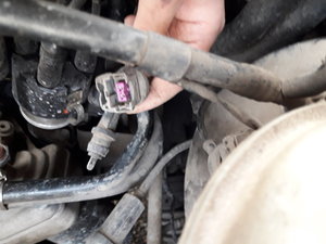

    такая лямда стоит
  2. Андрей 75

    Трехконтактная, фишка в руках - подогрев её, а тот одиночный разъём-сигнальный провод

  3. 84Санек84
    84Санек84 Участник форума
    13 окт 2018
    339
    Казахстан
    Спасибо за помощь,а лз заказывать надо или с таким номером можно в автомагазинах купить и еще раз подскажи,сам смогу ее поставить,мудрить нечего ненадо?

    Можно поискать в магазинах для Ваза , бывает что там дешевле, вот я тебе скинул цену емекса, есть от чего ориентироваться..по установке тоже ничего сложного:со старой своей фишки сними и от Вазовской перепаяй.Там так же белые подогрев, чёрный сигнальный и ещё один четвертый на массу блока

    Там просто 8 и 4 штуки в емекси,зачем мне столько?а родную если поставить,катороя была,тока новую?

    Это наличие их на складе поставщика) когда в корзину заказ ложишь, указывай количество 1 штука, цена указана за еденицу..Родная будет стоить на порядок больше, сейчас гляну

    Лучший вариант это от десятки

    Спасибо буду от ваза ставить

    Не когда при колхозе не делаю основную проводку под не родной датчик .
    Если и делаю колхоз..то переделываю разъём датчика .( или делаем переходник.).А не основной проводки..

    Я про разъём и имел ввиду, про сигнальный, там лучше спаять дополнительно , чем просто обжать провод от новой лямбды в разъеме. А подогрев можно и на скрутку ) там тупо 12 В

    Думаю на эти машины уже никто не будет ставить оригинал))) так что можно и переделать.
    ЗЫ: про пайку на ЛЗ - не рекомендуется. Лучше обжать клещами или из комплекта универсальной лямбды.
