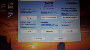

    Ненашел я кнопку измерения,подскажите где искать?
  10. Андрей 75
    Андрей 75 Заблокирован
    13 апр 2008
    6.782
    Ауди продан .
    Блок управления -двигатель-измерения.
    84Санек84 нравится это.

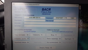

  11. 84Санек84
    84Санек84 Участник форума
    13 окт 2018
    339
    Казахстан
    Куда заходить.поиск блоков управления или выбор?
  12. 84Санек84
    13 окт 2018
    339
    Казахстан
    Двигатель измерений я так не нашел

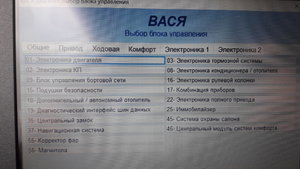

  13. 84Санек84
    13 окт 2018
    339
    Казахстан
    Незнаю это нет,нашел тока это
  14. Bla©k
    Bla©k Модератор
    9 июл 2010
    11.514
    A8Q
    всё правильно.
    заходишь в двигатель, потом всё остальное.
    Группы измерений ведь не только у двигателя можно читать, а и по остальным блокам тоже (если они в машине есть).

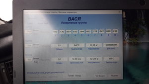

  18. Андрей 75
    13 апр 2008
    6.782
    Ауди продан .
    Да , это группа измерений. Ты при работающем двигателе туда заходил?
  19. Андрей 75
    13 апр 2008
    6.782
    Ауди продан .
    Запускай и третью группу, там расходомер,регулятор холостого хода и дпдз в %.
