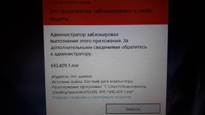

    От имени администратора дроване устанавливаются пишет вот это

  6. Виталикк
    Виталикк Живу я здесь
    11 фев 2010
    1.691
    Калининградская обл.
    Audi100/C4_2.6АВС
    Ты войди в систему от администратора. Комп твой?
  7. 84Санек84
    84Санек84 Участник форума
    13 окт 2018
    339
    Казахстан
    Да мой ноутбук

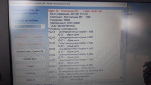

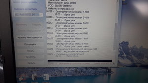

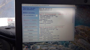

    Диагностку сделал,я так понял лямде хана,остальное подскажите?
  12. Андрей 75
    Андрей 75 Заблокирован
    13 апр 2008
    6.782
    Ауди продан .
    Лямбда зонд под замену ..
    По ошибкам АКПП ничего не скажу , не сталкивался .
    По ДПДЗ , скорее всего износ и искажение параметров для мозга АКПП .
    Не увидел скрин с таблицей измерений ...

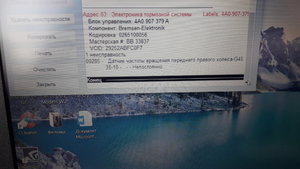

    По АВС , датчик на правом колесе либо не сидит плотно в посадочном месте , либо плохой контакт разъема .

    ABC горит на понеле,когда покупал машину,диагностику ходовой делал,правая граната стоит не та,поэтому чек горит абс,ездить можно сказали,до замены гранаты

    Без зубьев граната ?
    84Санек84 нравится это.
  17. 84Санек84
    13 окт 2018
    339
    Казахстан
    Да,надо что бы звездочка была,а там болт

    А электронный клапан это что?обрыв цепи пишет
  19. 84Санек84
    13 окт 2018
    339
    Казахстан
    Т.е. электромагнитный клапан?

    Датчик дпдз тоже менять?
