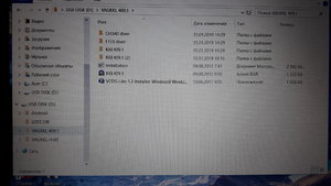

  14. 84Санек84
    84Санек84 Участник форума
    13 окт 2018
    339
    Казахстан
    Где тут драйвера?
  15. Woffka
    Woffka Старожил
    9 апр 2011
    12.821
    Казахстан
    A80 B4 ABT 2.0 92г
    Самая верхняя папка. )))

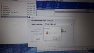

  17. 84Санек84
    13 окт 2018
    339
    Казахстан
    Драйвера не устанавливается пишет вот

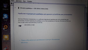

  20. 84Санек84
    13 окт 2018
    339
    Казахстан
    Вот что пишет
