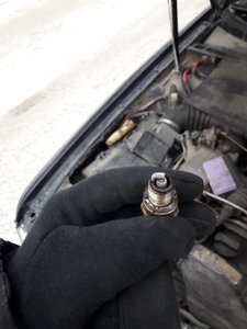

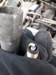

    Вот снял свечи сегодня,в таком они состоянии,брал их новые в августе,почистил поставил обратно

    Тогда проверь на подсосы, про вентиляцию картера не забывай. Если все в номе, проверяй ДТОЖ, если тоже в норме, отключи лямбду и проверь без нее.
    Расходомер, надеюсь, не трогал
