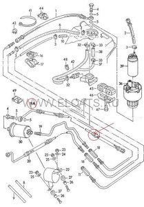

    На улице -16.5 Покатался по делам, машина прогрета до 90. Останавливаюсь на светофоре и резко начинает вонять бензом. Паркуюсь. На улице вообще не воняет. Открываю капот, вонища. Вокруг бензо-фильтра всё сухо. На дорогу ничего не течёт. Откуда может переть? :shock:
  2. Better
    Better Живу я здесь
    2 июн 2007
    1.722
    Audi Allroad 2.7T
    Смотри вложение. номер 19А. Трубка топливопровода от фильтра на топливную рампу с форсами. Текет там, где обведено со стрелкой. Это болезнь. слишком длинный армированный шланг спроектировали в месте перехода на рампу. Постоянно трется о капот. Себе заказывал новый, есть ТОЛЬКО оригинал. Цена вопроса около 130 УЕ. На новом этот шланг короче см на 5 минимум и уже не трёт о капот. Если ниразу не менялась эта магистраль, то поменять придется. Можно конечно умудриться снять завальцовку заводскую в этом месте и зажать хомутом, но я рисковать не стал - внизу как раз выпускной коллектор.

    Audi Allroad 2.7T
    Ну что, нашёл причину? Там смотреть особо нечего, просто на заведенном моторе пошевелить этот шланг интенсивно вверх-вниз... должно закапать или минимум замокреть. Эсли сочится - под замену... или в крайнем случае огнетушитель под сиденье :D

    Ну не так легко как хотелось, но за минут 30 победить можно... причем минут 7 на снятие всего и вся и оставшиеся 23 на установку новой магистрали :) там засада в креплении трубки к перегородке моторного отсека... на морозе точно будет нелегко, я по лету менял и то поматерил инженеров :smile42:

    зачастую бывает сопливит в соединениях армированных шлангов и трубок, оно ж подвижное...лечится путём "натягивания", т.е. надо как бы попытаться оторвать шланг с трубки...

    Вот это место я и указал во втором посте. И нифига так не лечится, а лишь отсрочивает периодически неизбежное. А после десятка таких "лечений" у меня начало иной раз уже не сочиться а СТРУЙКОЙ брызгать. Пришлось возить с собой огнетушитель на 2.5 кг порошкойвый. Шутка ли, внизу ВЫПУСКНОЙ!!!

    Мда...когда у меня засопливил шланг в этом месте, то я срезал болгаркой обжимки на шланге, снял шланг старый, одел кусок кислородного маслостойкого шланга на хомуты и заказал новую трубку. Так и ездил, пока не пришла трубка, сразу сменил. Шутки с бензином плохи.

    Дело там не столько в бензомаслостойкости, сколько в температуре - шланг этот над выпускным коллектором расположен. Я пока на протезе из шланга ездил он успел в мелкую трещину стать. Так что если и перевальцовывать этот шланг, то брать оригинальный аудевый подходящий по диаметру.

    Усё, мне тож поменяли. Трубка отличается от того, что стояло. Хотя вроде сказали, что жёсткая, просто покрыта чем-то.
