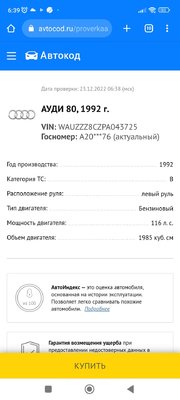

    АВК 2л инжектор 116л.с.Коробка автомат
  4. Kir Vologda
    Kir Vologda Новичок
    15 дек 2022
    8
    Вин
