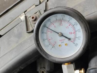

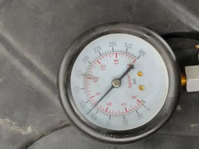

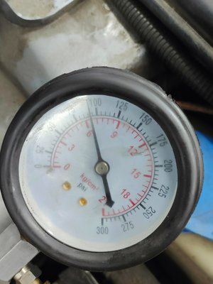

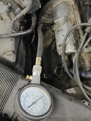

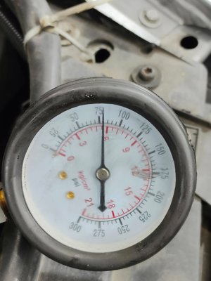

    Здравствуйте
    Произошла такая интересная история с А6с5 2.4 бенз 165 л.с
    Машина заглохла в потоке и все , докатил до светофора там уже толкал как мог ))
    Стоит с тех пор найти причин не могут

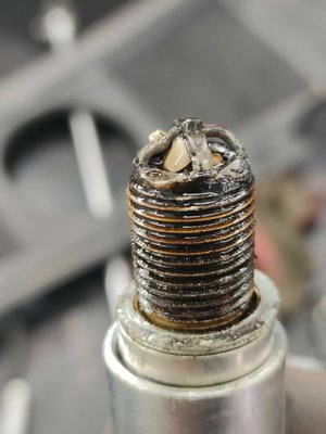

    Тут достали свечи, одна из них была разбита и в масле (
    Далее начали замерять компрессию .. один цилиндр в 0
    По какой причине такое может произойти ?
    Поршень может пробить ?
    Сервис 2 недели ответ дать н может .
    Капиталка уже обеспечена )) или проще мотор поменять ?

    Выкрутить свечи и в колодец засунуть камеру и посмотреть состояние цилиндра и поршня - так сложно для сервиса?
    А сломанная свеча могла продрать боковины цилиндра - вот и нет компрессии.

    Не представляю - что могло так повредить свечу!?
    Могу лишь по-фантазировать, что это клапан оторвало\загнуло и он помял свечку. Ну или компрессионное кольцо с поршня стащило и его в камеру сгорания закинуло.

    У сломанной свечи обычно кусок под клапан залетает и в остальных видимо компрессия смыта
