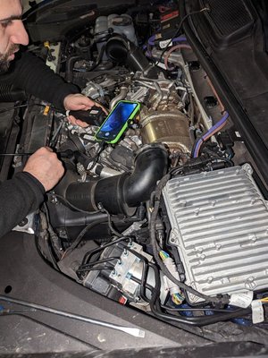

  8. TurboLover
    TurboLover Новичок
    12 янв 2023
    4
    SQ8 4.0TDI
    У меня получилось добраться до номера))

  13. doctorbimmer
    doctorbimmer Новичок
    12 июл 2010
    96
    SQ7 2019 / exSQ7 2018
    и на одном фото виден полностью номер ???
    P.S.:...но на одном фото не выходит сделать фото :)
  14. TurboLover
    TurboLover Новичок
    12 янв 2023
    4
    SQ8 4.0TDI
    не 3мя частями только сфоткали только
  15. doctorbimmer
    12 июл 2010
    96
    у меня с Гермашки пришла и номера нет даже в немецких доках.... вот в чем трабл...они могли бы поверить,но номера просто нету....
    P.S.:...больше скажу с Германии приходят новые машины,и в доках нету номера двигателя....и вот в Порш Центре у нас ,они сами фоткают и ставят на учет с номером... потому как в МРЭО не хотят браться за разбор...а так в Порш Центре сами разбирают что надо фоткают и потом машина уходит в МрЭО

  20. Melkon&Ratkov
    25 фев 2014
    8.481
    Исправляюсь ...
    Выгравированный номер двигателя находится спереди
    по направлению движения, под головкой блока цилиндров,
    на выступающем краю блока в развале блока цилиндров.
    doctorbimmer нравится это.
