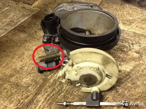

    Вот этот отвод соединяется с ВКГ. Оттуда и приходит эмульсия, влага. При сильных морозах и высокой скорости начинает замерзать. Тут два варианта, чистить вкг или убирать пластиковую трубку перед воздушным фильтром и прогревать машину не менее 15 минут.

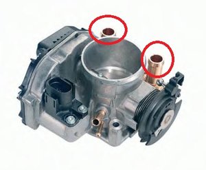

    Размышлял на эту тему долго. Странно сделан подогрев дросселя. Из рампы ОЖ идет трубка резиновая, типа еще один малый отвод, в середине этой трубки стоит сплюснутая под полукруг железка, она то и прикручивается на два болта, вместе с дросселем. Но есть нормальные заслонки, с нормальным обогревом, где ОЖ напрямую проходит через заслонку. Возможно разница в том, что у меня "чистокровная немка" не рассчитанная на наши холода. И еще по поводу того, что многие пишут про плохую работу печки при холостых, это нормально, для немки, так как она не должна работать на холостых. В германии запрещено прогревать машину и карается штрафом, в паспорте тоже жирным написано не прогревать на холостом ходу. Завел, минуту подождал, давление масло пришло в норму, доехал до места заглушил.

    В какой то теме читал, что места прилегания трубки с ОЖ к ДЗ промазываются термопастой. Говорят помогает.
