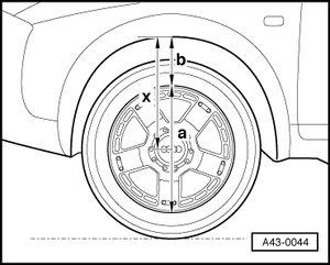

    Проверка положения регулировки для РУУК (регулировка угла установки колес) у автомобилей с пневматической подвеской
    – Подключить -VAS 5051 B-, войти в меню "Ведомый поиск неисправностей" и клавишей Переход выбрать „Выбор функций/узлов“ → Глава.
    После этого
    – „Ходовая часть (рем.- гр. 01; 40 - 49)“
    – „34 - Система регулирования дорожного просвета (рем.-гр. 01; 43; 44)“.
    – „44 - Колеса, шины, РУУК“.
    – „KD44 85 - РУУК“.
    Инструкция
    Режим домкрата активировать только после проверки или перепрограммирования значений высоты расположения кузова.
    – Активировать режим домкрата → Глава.
    Ходовая часть 1BK/2MB
    – Высота расположения кузова впереди: 449 мм
    – Высота расположения кузова сзади: 465 мм
    Вычисление высоты расположения кузова -x-
    Высота расположения кузова -x- есть расстояние в мм между центром колеса и нижней кромкой крыла.
    – Измерить диаметр обода.
    Измеренное значение дает расстояние: -a-.
    – Измерить вертикальное расстояние от верхней кромки обода до нижней кромки крыла.
    Измеренное значение дает расстояние: -b-.
    Высота расположения кузова x будет равна:
    x = a : 2 + b.
