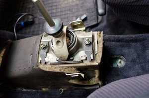

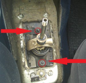

    Если снять где пыльник, внутри салона где сам рычаг, то там есть два болта и две пружинистых пластинки. В какую сторону должны стоять эти пружинистые пластинки? И для чего они?

  9. Kattani
    Kattani Живу я здесь
    16 ноя 2007
    4.375
    Audi 100/44 Avant 2.3NF 88г.
    Забрал свой шарнирчик, 500р
