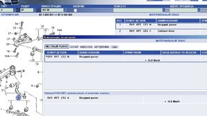

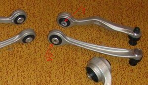

    Рычаги отличаются сайлент-блоками:
    на 8E0 407 505 А стоят 4B0 407 515 на фото -1
    на 8E0 407 505 P стоят 8D0 407 515 С (такие же сайленты стоят и на А6 4B, 4F и на А8 D3) на фото -2
    На последнем внутренняя металлическая часть сайлент-блока больше в диаметре.
    Есть ли разница в шаровых, не знаю, но думаю, что нет.
    В 8E B6 ставились верхние рычаги 8E0 407 505 А на все машины, кроме машин со спортивной подвеской 1BV и 8 цилиндровых, на которые
    ставились 8E0 407 505 P. В 8E B7 на все машины ставились 8E0 407 505 P, кроме 8 цилиндровых - 8E0 407 505 Q
    Такая же ситуация с верхними рычагами, и на А6 и на А8, в разные года и типы подвесок.

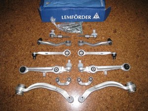

    Тебе, возможно, имеет смысл взять комплект?

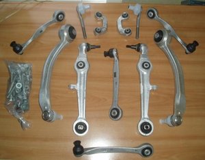

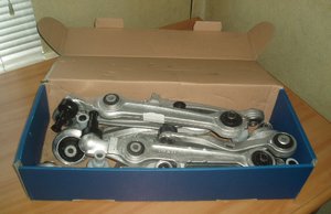

    Номер комплекта в оригинале на A4 - 8E0 498 998, не знаю поставляется сейчас он или нет. На фотках комплекта Lemforder - 31913 01 (а Lemforder и идет в оригинале) видно, что верхние рычаги …..P (толстая втулка в СБ), для сравнения выкладываю фотку на комплект Lemforder - 27421 01 (Идет на А4,А6 до 2001г.), там лежат …А

  13. Абдулла102
    Абдулла102 Участник форума
    11 мар 2010
    184
    нет
    комплектов в экзисте нет.. по моему прямые нижние не взаимозаменяемы у в6 и в7. Мозг кипит )
