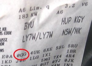

    У меня в СТС дословно - "эк. класс второй", только вот фирма Ауди считает, что двигатель BYU сотответствует классу ЕВРО-4, о чем свидетельствует код "0GG" в расшифровке комплектации по ВИН("0GG - система выпуска ог по стандарту евро 4"). Авто 2008 года, от самого официального дилера на таганке ;)

    У меня 3,2FSI/BYU/249 л.с., в ПТС - экологический класс ЧЕТВЕРТЫЙ и по коду 0GG - Евро 4.
    Год выпуска 2008.
