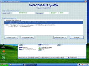

    А вот тоды такой вопрос, у меня не работает датчик твг левый, я его поменял он опять кидает ошибку, машина естественно в аварийном режиме работает, можно ли заставить ее дунуть нормально, ну там отключить какойнить клапан, который перекрывает надув?

    Какой клапан ты хочешь отключить?

    Температуры отработанных газов:)
    А может отдиагностировать нормально ошибку и аварийный режим, прежде чем датчики менять??

    А что тут еще диагностировать?

    Вот я и спрашиваю)))

    Клапана(электромагнитные) на Би -турбо -объединенные , т.е. отвечают за работу всей системы ,обсуждая проблему наддува имеем ввиду отключение N75 , октлючение его приведет к "Фри-Бусту" Т.е. давление турбины ограничивает лишь жесткость пружины Вестгейтов (это около 0.3 бар факт.наддува) , отключение байпасов приведет к плохому старту с режима Х.Х. ("клевок" при резком нажатии газа) , про "свистки " столь любимые обладателями японок не говорю здесь они неуместны..
    Что касается оключение или закольцовывание клапана N249 (который имеет возможность разрывать вакуумные управляющие шланги на байпасы) -вопрос спорный:nod: , но весьма интересный :very_cool:,с одной стороны реализация прямого вакуумного управления с впускного коллектора без потери вакуума через дросселирующие отверстия клапана N249 по примеру старых моторов (АЕВ) позволяет уменьшить время отклика байпасных клапанов и соответственно улучшить прием с места , с другой стороны с помощью этого клапана Э.Б.У. двигателя уже не может регулировать ограничение наддува более "мягкими " способами (при принудительном Х.Х, к примеру) , управление только через Вестгейт открывая дополнительное проходное сечение в горячей части турбины значительно снижает частоту вращения вала турбины и после воздействия, ее необходимо снова раскручивать (расход топлива) ,при использовании байпасов появляется возможность снизить давление наддува незначительно ,часть наддувного воздуха (по отношению наддувного и байпасного патрубков) пускается обратно на впуск.Такой ИМХО подход более продуман .. Мне кажется именно поэтому N249 подключен не только к впускному коллекору ,но и к рессиверу в котором посредством обратных клапанов всегда создается вакуум ,независимо от положения Д.З...
